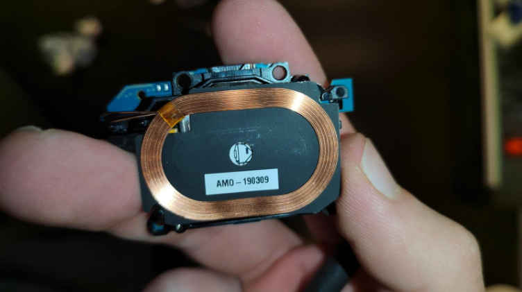

Zunächst werden wir ein drahtloses Lademodul aus einem Kopfhörer entfernen, um zu sehen, wie
wie ein solches Modul aussieht.
1. Teardown der Kopfhörer:
Wie wir in diesem Video sehen können, besteht das Modul aus einem Kupferkabel, das wie folgt gewickelt ist
um einen Kreis zu bilden.
Die Frage, die sich nun stellt, ist, wie die Energie über ein solches Modul auf ein Gerät übertragen werden kann
Modul übertragen und wie kann die Batterie damit geladen werden?

Dazu müssen wir einen kleinen Ausflug in die Physik unternehmen, ich versuche mich hier so
verständlich und einfach auszudrücken, wie es möglich ist.
2. Wie funktioniert das kabellose Aufladen - Erläuterung
Der Ladestrom für ein Smartphone zum Beispiel kann nicht so einfach durch die Luft übertragen werden
übertragen werden, denn Luft ist ein elektrischer Isolator für Strom. Aber genau wie Funkwellen von
Radio- oder Fernsehsendern durch die Luft übertragen werden, kann auch Energie
übertragen werden. Die drahtlose Energieübertragung macht sich zwei physikalische Gesetze zunutze:
1. Gesetz: Prinzip des Elektromotors
Ein stromdurchflossener Leiter erzeugt ein magnetisches Feld. Befindet sich der Leiter auch in einem
Magnetfeld eines Permanentmagneten, beeinflussen sich die beiden Magnetfelder gegenseitig und es entsteht die
Drehbewegung eines Elektromotors entsteht.
2. Gesetz: Generatorprinzip
Wenn sich ein elektrischer Leiter in einem Magnetfeld bewegt, wird eine elektrische Spannung
(induziert) in dem Leiter erzeugt. Das Funktionsprinzip dieser Stromerzeugung
Erzeugung wird in Generatoren oder Dynamos verwendet.
(Quelle: https://www.conrad.de/de/ratgeber/technik-einfach-erklaert/qi-standard.html)
In der Praxis werden beim induktiven Laden zwei Spulen verwendet. Eine Spule ist die Sendespule
und die andere Spule ist die Empfangsspule. Die Sendespule baut das notwendige
Magnetfeld auf. Damit die Empfangsspule eine Spannung erzeugen (induzieren) kann, muss sie sich
muss sie sich in dem Magnetfeld bewegen. Da dies mechanisch nicht möglich ist, wird ein Trick
angewendet. Anstatt den Leiter der Empfangsspule zu bewegen, wird das Magnetfeld
bewegt. Dies wird erreicht, indem man die Sendespule mit Wechselspannung betreibt.
Das sich ständig ändernde Magnetfeld erzeugt dann auch eine Wechselspannung in der
der Empfangsspule, obwohl die Empfangsspule selbst nicht bewegt wird.
Das bedeutet, dass das Magnetfeld, das durch die Wechselspannung ständig "rotiert", in der Empfangsspule eine Spannung induziert.
Spannung eine Spannung in der Empfangsspule induziert und somit der Strom an das Empfangsgerät übertragen wird.
das Empfangsgerät übertragen.
Bei der induktiven Ladung fehlt jedoch der Verstärkungseffekt durch den Eisenkern.
Deshalb ist es wichtig, dass die beiden Spulen räumlich sehr nahe beieinander liegen. Der
Abstand sollte so gering wie möglich sein. Nur dann kann die Energieübertragung
effizient stattfinden. Aber selbst unter idealen Bedingungen beträgt die übertragbare Leistung bei induktiven
Ladegeräten nur wenige Watt. Diese Leistung ist jedoch völlig ausreichend für das Aufladen kleiner
Wearables (tragbare elektronische Geräte).
